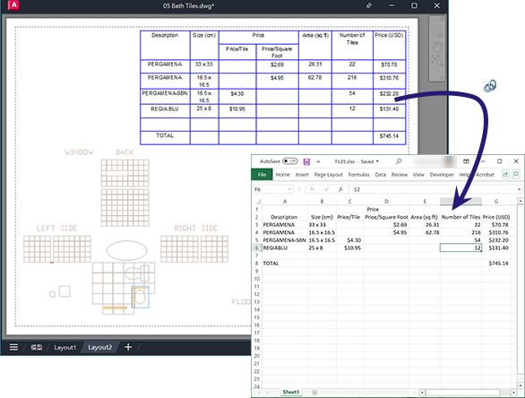

可將表格連結至 Microsoft Excel (XLS、XLSX 或 CSV) 檔中的資料。您可連結至 Excel 中整個工作表、單獨列、欄、儲存格或儲存格範圍。
註:
必須安裝 Microsoft Excel 才可使用 Microsoft Excel 資料連結。若要連結至 XLSX 檔案類型,必須安裝 Microsoft Excel 2007。
您可以使用下列三種方式將資料從 Microsoft Excel 匯入表格:

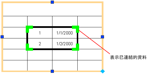

包含資料連結的表格將在所連結儲存格旁顯示指標。如果將游標懸停在資料連結上方,則會顯示關於該資料連結的資訊。
如果連結的工作表已變更 (例如加入列或欄),您便可使用 DATALINKUPDATE 指令依序更新圖面中的表格。同樣,如果對圖面中表格進行了變更,則您可使用相同的指令更新連結的工作表。
依預設,鎖住資料連結不被編輯,以阻止對連結的工作表進行未預期的變更。您可以鎖住儲存格以避免資料變更、格式變更或資料與格式均變更。若要解鎖資料連結,請按一下「表格」功能區關聯式頁籤上的「鎖住」。
