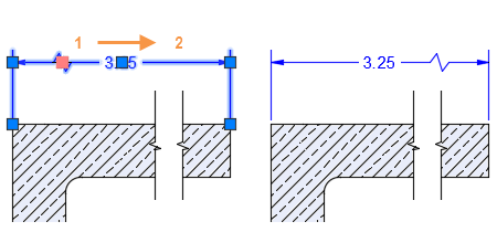

若要使用轉折線性標註
您可以加入、重新放置或移除線性標註上的轉折線。
將轉折加入至線性標註
  1. 按一下「註解」頁籤「標註」面板「轉折線」。 查找
  2. 選取線性標註。
  3. 在標註線上指定一點以進行轉折。
使用掣點重新定位線性標註上的轉折
  1. 選取具有您要重新放置轉折的線性標註。
  2. 選取轉折中間的掣點。
  3. 沿標註線拖曳十字游標,並按一下以重新定位轉折。
    提示: 如果您無意變更標註線位置,並且想要沿著標註線放置轉折,請打開「正交」模式 [F8]。
移除線性標註上的轉折
  2. 輸入 r (移除),然後按 Enter。
  3. 選取線性標註。
