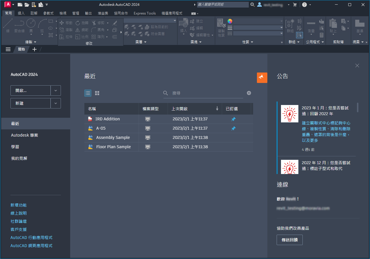

關於「開始」頁籤
「開始」頁籤會依預設在啟動時顯示,讓您輕鬆存取各種初始的動作,包括存取圖面樣板檔、最近開啟的圖面和圖紙集、線上和學習選項以及公告。
「開始」頁籤包含下列資訊:
開啟
已顯示「選取檔案」對話方塊。
「開啟」下拉式功能表
「開啟」下拉式功能表包含下列內容:
  • 開啟檔案 - 顯示「選取檔案」對話方塊。
  • 開啟圖紙集 - 顯示「開啟圖紙集」對話方塊。
  • 探索範例圖面 - 存取已安裝的範例檔案。
新建
由預設圖面樣板檔建立新圖面。您要從「選項」對話方塊的「檔案」頁籤,展開「樣板設定」>「QNEW 的預設樣板檔名」,指定預設的圖面樣板檔。
「新建」下拉式功能表
「新建」下拉式功能表包含下列內容:
  • 樣板
    • 最近使用的樣板 - 檢視最近使用的樣板。
    • 瀏覽樣板 - 列示所有可用的圖面樣板檔。
    • 線上取得更多樣板 - 下載其他圖面樣板檔 (如果有)。
  • 圖紙集
    • 建立圖紙集 - 顯示「建立圖紙集」精靈。
最近
檢視最近使用的文件。您可以釘住文件,讓文件保持列示。釘住的文件會顯示在清單頂部,直到您取消釘住為止。您可以選擇影像和文字或僅顯示文字的顯示選項。如需更多資訊,請參閱使用「開始」頁籤中的「最近使用的文件」清單。
Autodesk 專案
Autodesk 專案可將檔案開啟和儲存至連線磁碟機和相關的中樞、共用的專案,以及各自的資料夾和檔案。您必須先安裝 Desktop Connector,才能存取 Autodesk Docs 上的連線磁碟機。如需更多資訊,請參閱安裝 Desktop Connector。
Desktop Connector
Desktop Connector 是一項桌面服務,它整合了 Autodesk 資料管理來源 (或資料來源) 與桌面資料夾和檔案結構,以便於管理檔案。
資料來源中的檔案會複製到已連線磁碟機中。您可以透過已連線磁碟機管理資料來源中的檔案,如同管理您電腦上的任何其他資料夾一樣。在已連線磁碟機中所做的變更會自動上載至資料來源。
學習
「學習」提供對學習資源 (例如視訊、秘訣) 以及其他相關線上內容或服務 (如果有) 的存取權限。
註: 如果沒有網際網路連線,則不會顯示「學習」。
我的見解
「我的見解」是根據您使用 Autodesk 的狀況而向您顯示的資訊。內容設計為具有資訊性和可行性。
見解也可以透過電子郵件寄送給您,或在 Autodesk Account 中的「報告見解」下檢視。大約一個月會寄出一封電子郵件,而且只有在我們有新的見解要分享時才會寄出。
進一步瞭解我的見解。
註: 「我的見解」無法在 AutoCAD LT 中使用。
其他線上資源的連結
這些連結可讓您輕鬆存取重要的線上資源。
公告
顯示產品更新、調查、「您是否嘗試過」等等的公告。
連線
登入您的 Autodesk 帳戶以存取線上服務。
傳送回饋:開啟線上表單,您可以在其中提供回饋和建議以供改進。
