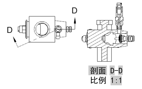

建立對齊剖面視圖的步驟
對齊剖面視圖是沿兩個非平行工作平面切割整個物件而產生,因此會穿過特定物件。
  1. 按一下「配置」頁籤 「建立視圖」面板 「剖面」下拉式功能表 「對齊」。
  2. 按一下將做為父系視圖使用的視圖。起點方向箭頭會出現在游標位置。
  3. 在繪製區中按一下以指出剖面線的起點。結束方向箭頭會出現在游標位置。
    提示:
    • 使用物件鎖點、物件鎖點追蹤、正交和極座標追蹤來指定剖面線的精確位置。
    • 如果 CONSTRAINTINFER 系統變數設定為 1,則剖面線會自動約束為父系視圖。
  4. 在繪製區中按一下,以指出剖面線第一條線段的終點。
  5. 在繪製區中按一下以指出剖面線的終點,然後按 ENTER。剖面視圖的預覽會出現在游標位置。
    提示: 您可以使用「剖面視圖建立」功能區關聯式頁籤來修改剖面視圖的性質。
  6. 將預覽移至所需的位置,然後按一下以放置視圖。
    提示: 系統會約束預覽只能往垂直於剖面線線段的方向移動。若要放鬆約束,請點選 SHIFT。若要還原約束,請再次點選「SHIFT」。
  7. 按一下「剖面視圖建立」頁籤 「建立」面板 「確定」。
