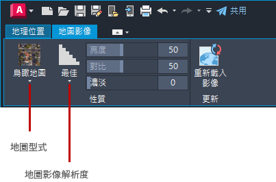

變更地圖影像的解析度
  1. 按一下地圖影像邊界。「地圖影像」關聯式功能區頁籤便會顯示。
  2. 按一下「地圖影像」頁籤 「性質」面板 「地圖影像解析度」圖示列。 查找
  3. 從「地圖影像解析度」圖示列中,選取所需的解析度。
變更地圖影像的型式
  2. 按一下「地圖影像」頁籤 「性質」面板 「地圖型式」圖示列。 查找
  3. 從「地圖型式」圖示列中,選取所需的型式。
更新影像地圖
  2. 按一下「地圖影像」頁籤 「更新」面板 「重新載入影像」。 查找
  3. 如果您要重置地圖影像解析度以達到在螢幕上檢視的最佳效果,請按一下「最佳化」和「重新載入」。否則只需按一下「重新載入」。
使圖面幾何圖形更容易在地圖影像上進行查看
  2. 在「性質」面板中調整「調整亮度、對比與漸層」設定,直到圖面幾何圖形在地圖影像中清晰可見為止。
