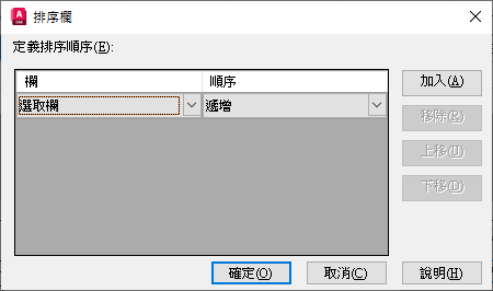

「排序欄」對話方塊
DATAEXTRACTION (指令) 查找:「細化資料 (第 5 頁,共 8 頁)」 > 「排序欄選項」
選項清單
會顯示以下選項。
定義排序順序
指定欄的排序順序。「欄」區段包含來自「細化資料」頁面的欄名稱。
加入
將排序條件的新項目加入至「欄」清單。
移除
移除目前所選排序條件。
上移
在清單檢視中上移所選項目。
下移
在清單檢視中下移所選項目。
