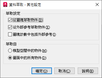

「資料萃取 - 其他設定」對話方塊
DATAEXTRACTION (指令) 查找:「定義資料來源 (第 2 頁,共 8 頁)」 > 「設定」
選項清單
會顯示以下選項。
萃取設定
從圖塊萃取物件
在圖塊中包括巢狀物件。
從外部參考萃取物件
包含外部參考檔中的物件和圖塊。
圖塊計數中包含外部參考
計數圖塊時,包含外部參考。
萃取自
模型空間中的物件
僅包含模型空間中的物件,忽略圖紙空間中的物件。
圖面中的所有物件
包含圖面內模型空間和圖紙空間中的所有物件,以及圖面資訊。依預設打開。
