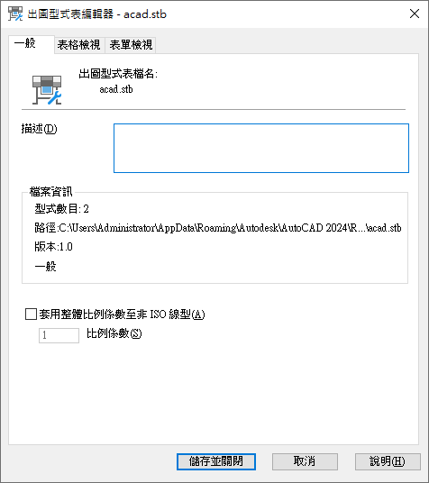

「一般」頁籤 (出圖型式表編輯器)
列示出圖型式表檔案名稱、描述、版本號碼、位置 (路徑名稱) 及表格類型。
STYLESMANAGER (指令) 查找:按兩下 CTB 或 STB 檔
選項清單
會顯示以下選項。
出圖型式表檔名
顯示所編輯的出圖型式表檔案的名稱。
描述
提供出圖型式表的描述區域。
檔案資訊
顯示關於您正編輯的出圖型式表的資訊:出圖型式的數目、路徑與「出圖型式表編輯器」的版本號碼。
套用整體比例係數至非 ISO 線型
在此出圖型式表所控制的物件出圖型式中,調整全部的非 ISO 線型及填滿樣式。
比例係數
指定非 ISO 線型及填滿樣式的調整數量。
