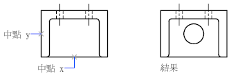

在以下圖解中,從支撐板的水平及垂直線段中點萃取 X,Y 座標,將板中的孔放置在矩形的中心。
指令提示順序如下:
指令: circle
指定圓的中心點或 [三點(3P)/兩點(2P)/相切、相切、半徑(T)]: .x
於:中
於:選取支援板較下方邊的水平線
於:(需要 YZ): 中
於:選取支撐板左側的垂直線
於:直徑/<半徑> 指定孔的半徑
