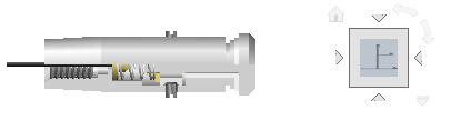

轉動面視圖
您從其中一個面視圖中檢視模型時,ViewCube 旁邊會顯示兩個轉向箭頭。使用轉向箭頭可繞著視圖中心將目前視圖順時鐘或逆時鐘旋轉 90 度。
切換至相鄰面
當 ViewCube 處於作用中狀態時,若從其中一個面檢視模型,ViewCube 附近會顯示四個直角三角形。您可以使用這些三角形切換至其中一個相鄰的面視圖。
