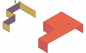

MESHCAP (指令)
建立連接開放邊的網面面。
查找
您可以選取環繞的網面面之邊,來封閉網面物件中的間隙。為取得最佳效果,這些面應位於同一平面上。
將顯示以下提示。
選取連接網面邊,以建立新網面面
指定形成封閉邊界的網面邊。按一下邊,以選取邊。
邊
選取個別的邊,並將其加入選集中。
鏈
在端點相接的網面物件中,選取相鄰邊。
  • 選項。設定指定新網面邊界的方式。
    嘗試鏈結封閉迴路?指定是否要讓程式決定新網面的邊界 (Y),或者是否要個別選取每個邊 (N)。
