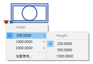

啟用反向查找
啟用反向查找的參數表性質會將參數表掣點加入至動態圖塊參考。按一下此掣點時,會顯示該欄的參數表值下拉式清單。會將所選清單項目的對應輸入性質值指定給圖塊參考。
若要啟用參數表性質的反向查找,參數表中的每列必須為唯一。若要檢查是否有錯誤和空儲存格,請在「性質參數表」對話方塊中按一下「檢核」按鈕。您也可以使用快顯功能表選項來插入、刪除或重新排序列。
