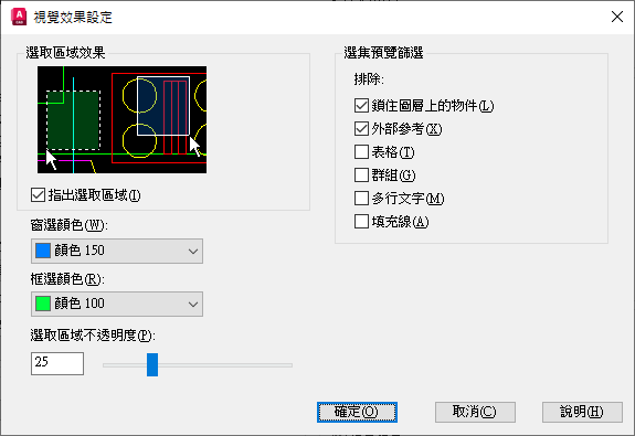

「視覺效果設定」對話方塊
控制選取預覽的外觀。
OPTIONS (指令) 查找:「選取」頁籤 > 「視覺效果設定」
選項清單
會顯示以下選項。
選取區域效果
控制在選取預覽期間選取區域的外觀。
預覽區
顯示目前設定的效果。
指示選取區域
控制選取區域的顯示效果。(系統變數 SELECTIONAREA)
窗選顏色
控制窗選過程中透明選取區域的顏色。(系統變數 WINDOWAREACOLOR)
框選顏色
控制框選期間選取區域的顏色。(系統變數 CROSSINGAREACOLOR)
選取區域不透明度
控制窗選與框選過程中選取區域的透明度。(系統變數 SELECTIONAREAOPACITY)
選集預覽篩選
指定從選集預覽中排除的物件類型。
鎖住圖層上的物件
從選集預覽排除鎖住圖層上的物件。依預設,此選項打開。(系統變數 PREVIEWFILTER)
外部參考
從選取預覽中排除外部參考中的物件。依預設,此選項打開。(系統變數 PREVIEWFILTER)
表格
從選取預覽中排除表格。(系統變數 PREVIEWFILTER)
群組
從選取預覽中排除群組中的物件。(系統變數 PREVIEWFILTER)
多行文字
從選取預覽中排除多行文字物件。(系統變數 PREVIEWFILTER)
填充線
從選取預覽中排除填充線物件。(系統變數 PREVIEWFILTER)
