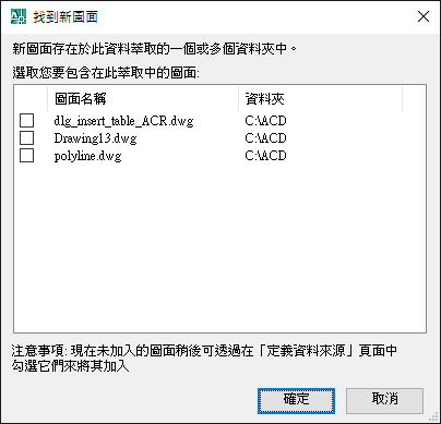

使用「加入資料夾選項」對話方塊,您可以選取用於資料萃取資料夾及其子資料夾。如果未勾選對話方塊中的「自動將此資料夾中加入的新圖面包含至資料萃取」選項,則所選資料夾變為「動態」,這表示其內容被監控。這就意味著,如果加入圖面至資料夾,系統會提示您資料萃取不再是目前的。
加入新圖面至資料夾後,編輯資料萃取時,「找到新圖面」對話方塊將顯示圖面的清單。在該點,您可以選取要加入至萃取的新圖面。
