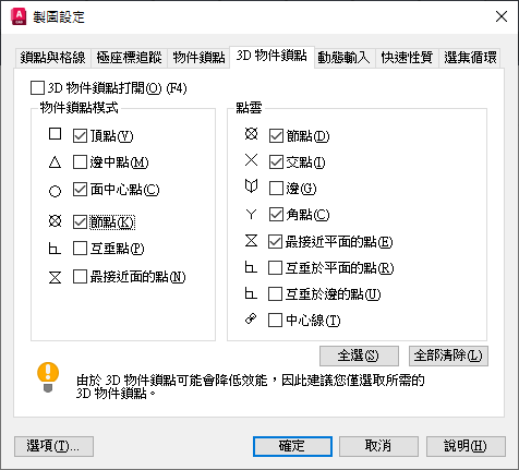

使用常駐式物件鎖點設定 (也稱為物件鎖點),您可以在物件上的精確位置指定一個物件鎖點。當多個物件鎖點處於作用中狀態時,會使用最接近鎖點框中心的已選取物件鎖點。如果有多個物件鎖點可用,按 TAB 可循環檢視這些鎖點。
選項清單
3D 物件鎖點打開
打開與關閉 3D 物件鎖點。物件鎖點在打開狀態時,在「3D 物件鎖點模式」下選取的個別 3D 物件鎖點會處於打開狀態。(3DOSMODE 系統變數)
物件鎖點模式
列示 3D 物件鎖點模式。
頂點
鎖點至最接近的 3D 物件頂點。
邊上的中點
鎖點至面邊的中點。
面的中心點
鎖點至面的中心點。
節點
鎖點至雲形線上的節點。
互垂點
鎖點至互垂於一個面的點。
最接近面的點
鎖點至最接近 3D 物件面的點。
點雲
打開與關閉點雲物件鎖點。(3DOSMODE 系統變數)
註: 某些點雲物件鎖點需要使用 Autodesk ReCap 的分段資料。
單點
鎖點至雲端中的節點,無論其中是否包含 ReCap 處理時的分段資料。

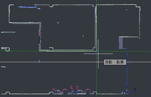

交點
鎖點到點雲線段 (已使用「拉近」剖面平面物件切割) 推論剖面線的交點,可以增加交點的精確度。

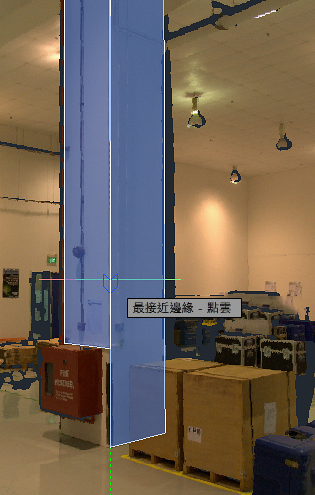

邊
鎖點至兩個平面線段之間邊緣上的點。偵測到邊緣時,在您將游標移開邊緣之前,AutoCAD 都會沿著邊緣追蹤而不尋找新的邊緣。如果您在偵測到邊緣時按住 Ctrl,則 AutoCAD 將沿著邊緣追蹤,即使您將游標移開邊緣也一樣。

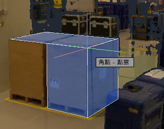

角點
鎖點至三個偵測到之平面線段之間的交 (角) 點。

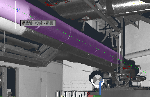

中心線
鎖點至點雲中偵測到的圓柱段的中心線。
全選
打開所有 3D 物件鎖點模式。
全部清除
關閉所有 3D 物件鎖點模式。
