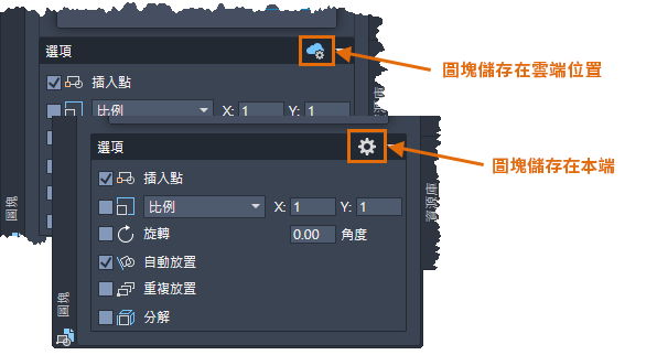

圖塊同步設定
顯示「圖塊同步設定」對話方塊。使用此對話方塊可設定最近使用和我的最愛圖塊資源庫的路徑,並控制使用雲端儲存使用者名稱的權限。
註: 「圖塊」選項板底部的「圖塊同步設定」按鈕是動態的,會根據您最近使用和我的最愛圖塊的目前位置變動。
