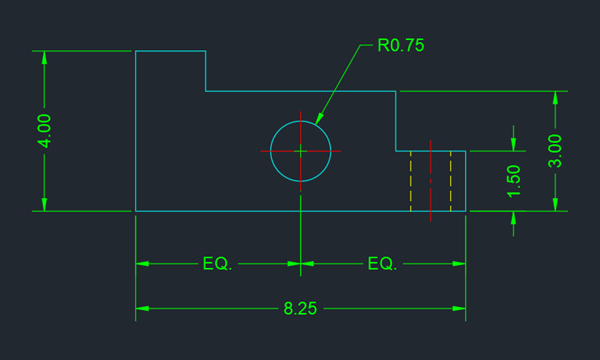

接下來為我們的練習對簡單的加工零件進行一些變更。

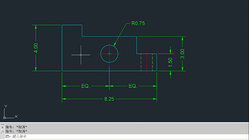

  1. 建立一個與下圖類似的圖面。
  2. 按一下「常用」頁籤 > 「修改」面板 > 「拉伸」。 查找
    您也可以於指令提示下輸入 STRETCH。

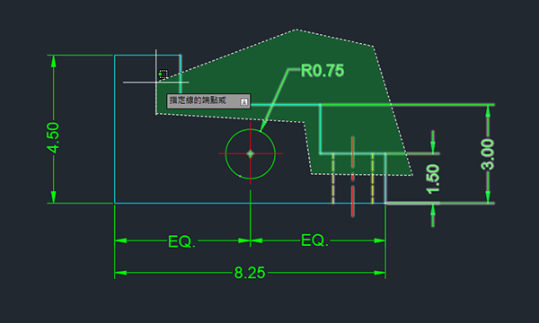

  3. 從右至左指定兩點來選取要拉伸的幾何圖形,建立一個框選視窗。
    註: 請參閱您是否嘗試過:窗選、籬選、套索等,以取得有關選取物件的秘訣。

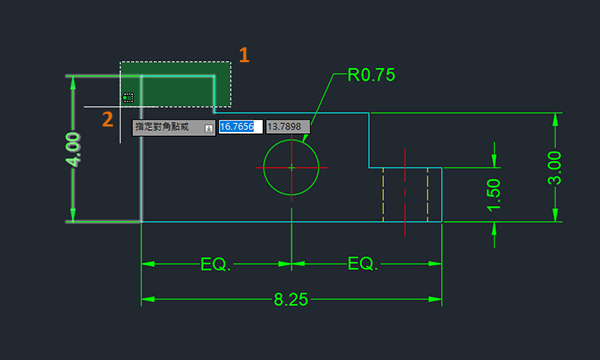

    使用框選方法不僅可以選取要拉伸的一個或多個物件,更重要的是可以封閉要重新定位的所有點。
  4. 於「指定基準點」提示下,選擇參考點 (1),然後將物件拖曳至所需位置 (2)。
    註: 如果要在拉伸時約束方向,可以按住 Shift 鍵暫時開啟正交模式,或嘗試將物件鎖點 (如果適用) 與正交 (F8) 或極座標追蹤 (F10) 和物件鎖點追蹤 (F11) 結合使用。若要進一步瞭解這些主題,請參閱本文結尾提供的連結。

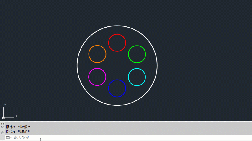

如先前所述,框選方法有助於選取要修改的物件和要拉伸的點。使用直線、聚合線或弧時,這些點很容易查看和選取。但是,當 STRETCH 指令遇到圓時會發生什麼情況?
您可以看到選取了五個圓,但只修改了兩個圓。只修改其中心點被框選窗所包圍的兩個圓。

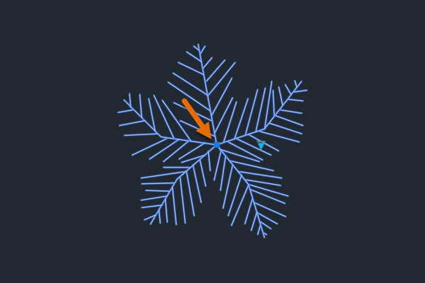

  4. 選取圖塊。
    插入點掣點 (樹中心的方形掣點) 即會顯示。使用 STRETCH 指令時,請務必了解這一點。
    註: 如果在選取圖塊後未看到插入點掣點,請將 GRIPBLOCK 系統變數設定為 0。
  5. 按 Esc 除選圖塊。

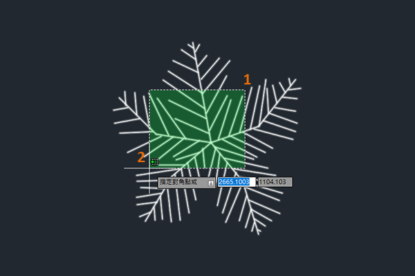

  6. 按一下「常用」頁籤 > 「修改」面板 > 「拉伸」。 查找
  7. 使用框選窗選取圖塊。請確定在選取中包括其插入點。
    框選不必包住整個圖塊幾何圖形。
  8. 指定基準點 (1),然後指定第二點 (2)。
    圖塊會移動,而非拉伸其幾何圖形。
    註: 具有插入點的其他物件 (多行文字、外部參考、陣列、影像、PDF 附件等) 的行為類似。只有當插入點被框選方法包圍時,物件才會受 STRETCH 影響。

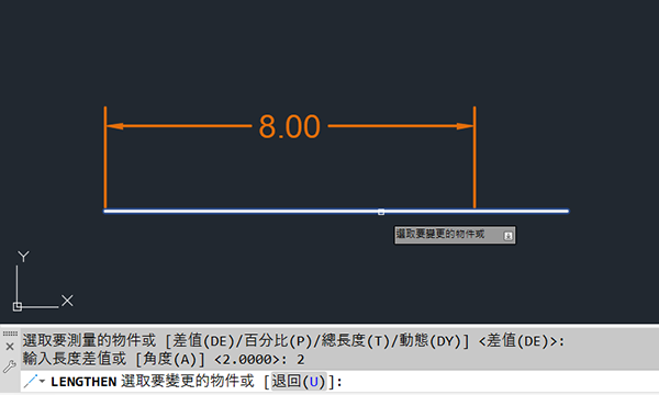

拉伸一詞通常定義為讓東西變長的過程,STRETCH 指令當然可以這樣做。但您也可以探索一個更專業的指令 LENGTHEN。LENGTHEN 的主要優點是可以變更物件的長度,同時保留其角度 (對於直線和聚合線) 或半徑 (對於弧和橢圓)。我們來嘗試這個簡單的練習。

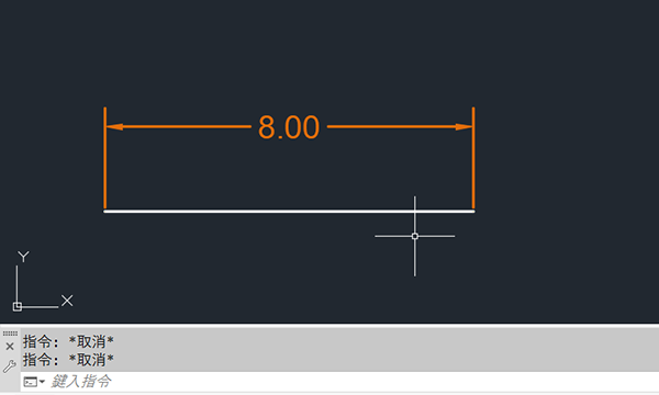

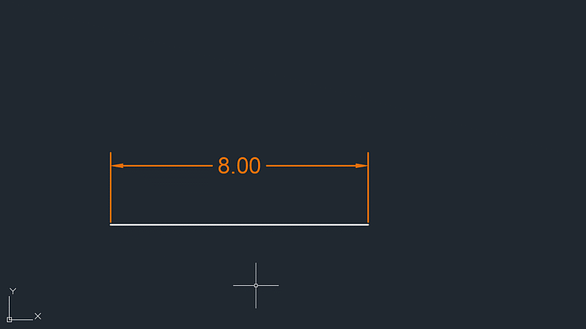

  1. 繪製一條八個單位長的直線或聚合線。
    加入關聯式標註,以在線條改變時顯示長度。
  2. 按一下「常用」頁籤 > 「修改」面板 > 「調整長度」。 查找
    或者,於指令提示下輸入 LENGTHEN。
    於指令提示下,您可以選擇選取物件以找出其目前長度。
  3. 於指令提示下,輸入 DE 或選擇「差值」選項。
    使用「差值」方法時,您要指定目前長度應變更的程度。

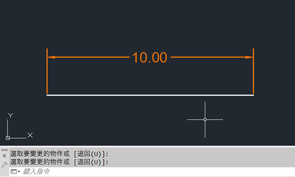

  4. 輸入差值 2。
  5. 選取線端點附近以定義其應加長的方向。
    註: 如果 COMMANDPREVIEW 系統變數設定為 1,您會在選取直線之前看到最終結果的預覽。如需更多資訊,請參閱您是否嘗試過:指令預覽。
  6. (可選) 繼續選取要變更兩個單位的線。
  7. 按 Enter 結束指令。

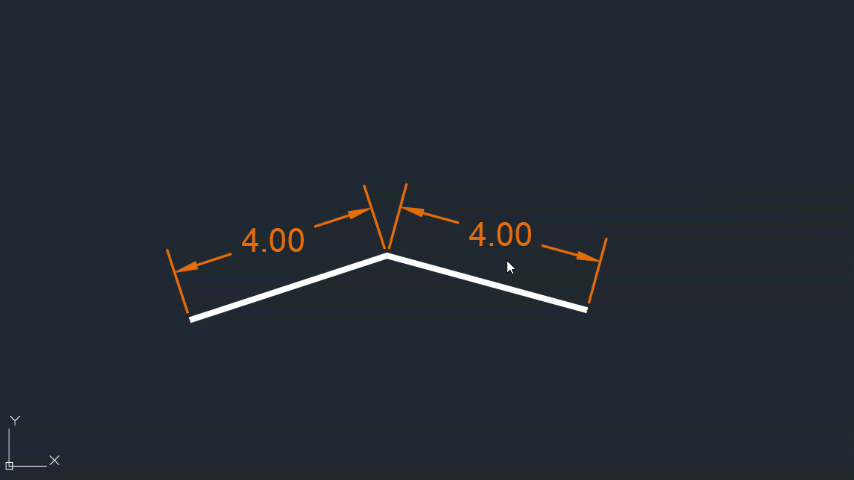

除了「差值」方法,LENGTHEN 還提供多種方法來變更物件的長度。您可以自行探索這些選項:
  • 百分比。指定變更量,以物件目前長度的百分比表示。
  • 總計。透過提供所需的最終長度來指定新長度。
  • 動態。透過拖曳游標來指定變更量。
