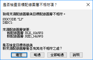

如果選取了「變更網路中所有配線」,則配線網路中的所有配線均會變更為新配線類型。如果未選取,則僅會變更選取的配線。
如果選取了「將線轉換為配線」,則選取的線會變更為新配線類型。如果未選取,則會忽略線。

將配線從一種類型轉換為另一種類型時,同步配線類型。
