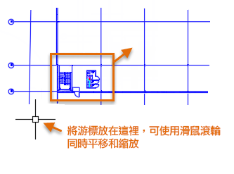

以下是如何結合平移和縮放來減少平移的需求。
這項技術可在您拉近時將感興趣的區域移至圖面的中心。

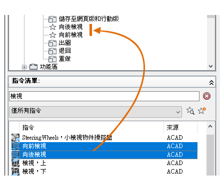

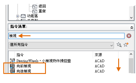

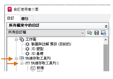

如果能夠從快速存取工具列向前和向後切換先前的視圖,該有多好?
好消息是,設定非常容易!

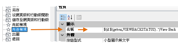

例如,「向後檢視」的性質看起來會像:
這兩個巨集會在您到達最前面或最後面的先前視圖時,將「向後檢視」和「向前檢視」按鈕變成灰色。
加入這兩個按鈕可以提高您的效率,尤其是當您需要重複拉近和拉遠某個區域時特別有用。
