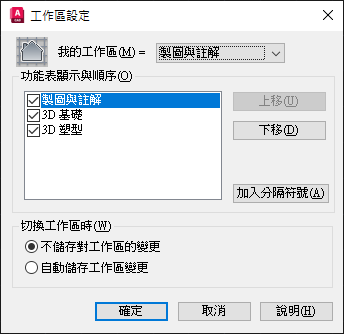

工作區可讓您控制 AutoCAD 應用程式視窗中大多數 UI 元素的顯示和位置。排列 AutoCAD UI 後,您可以將目前狀態儲存為一個具名的工作區,以便稍後還原。建立以工作為基礎或依照特定產業的工作區是一種很好的方式,可確保您在需要時存取必要的工具。

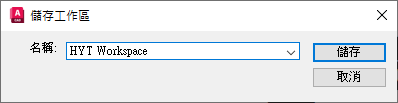

在本練習中,您將儲存一個名為「HYT 工作區」的工作區,並將儲存的工作區設為目前工作區。
「工具選項板」視窗現在應該會顯示在 AutoCAD UI 中。
此時就會建立工作區,並設定為目前工作區。

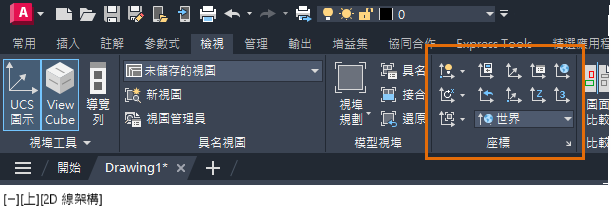

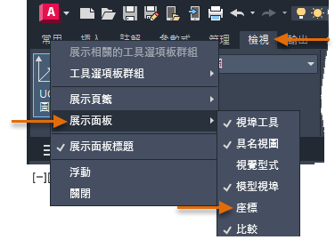

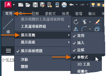

功能區頁籤或面板的顯示狀態,可以根據您是否使用屬於該邏輯群組一部分的工具進行變更。如果在任何頁籤上按一下右鍵,可以看到目前顯示哪些頁籤 (名稱前面的勾選標記),以及目前隱藏的頁籤。您也可以在目前的頁籤上按一下右鍵,查看該頁籤目前顯示或隱藏哪些面板。
在本練習中,您將隱藏「參數式」功能區頁籤,並顯示「檢視」頁籤上的「座標」面板。
「參數式」頁籤前面的勾選標記現在應該已經移除,且介面中應該會隱藏頁籤。
現在功能表的「座標」頁籤前面應該會放置一個勾選標記,「座標」面板現在應該會顯示在「檢視」頁籤上。

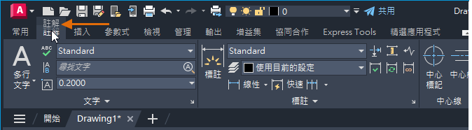

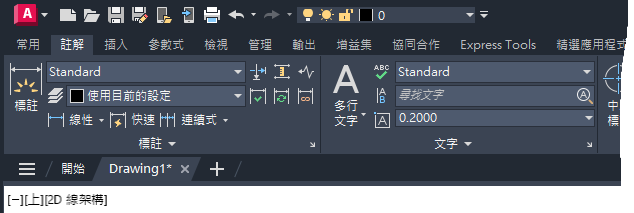

有時候,您可能不想隱藏面板或頁籤,但是會將其移到功能區的其他位置。您可以執行下列其中一項作業,以視覺方式重新排序功能區頁籤和面板:
在本練習中,您將重新定位「註解」頁籤和「標註」面板。
功能區現在應該會類似下列影像。

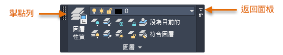

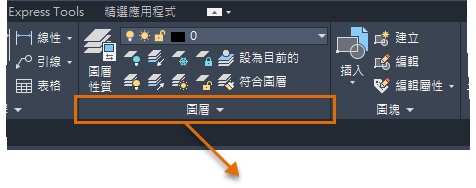

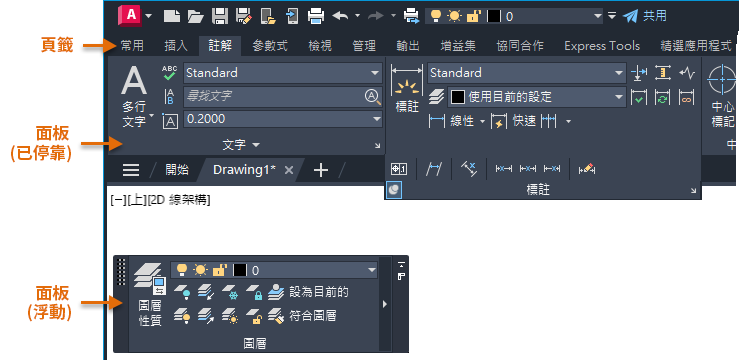

功能區頁籤上的面板可以在應用程式視窗中變成浮動狀態。功能區面板浮動時,無論作用中的功能區頁籤為何,該面板都會顯示。當您經常切換幾種不同類型的工具時,這個功能會非常有用。例如,您可能想要浮動「圖層」或「性質」面板,以便即使目前是顯示「插入」或「註解」頁籤,也能看見「圖層」或「性質」面板。
在本練習中,您將從「常用」頁籤浮動「圖層」面板。
將指標游標移至「圖層」面板上,使用掣點列重新定位,或按一下「返回面板」讓面板回到原始的功能區頁籤。

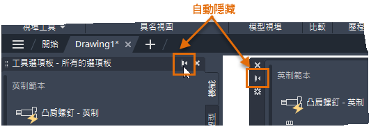

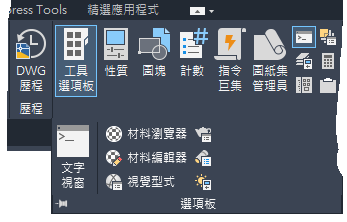

AutoCAD 利用多個共存式選項板來管理圖層、外部參考、圖紙集等。您可以儲存目前的顯示狀態,以及您最常使用的選項板位置,做為工作區的一部分。使用位於「檢視」頁籤之「選項板」面板上的指令,可切換可用選項板的顯示狀態,然後拖曳選項板的標題列可變更其位置。設置所需選項板之後,請儲存工作區,一旦還原工作區,所有選項板都會根據其儲存狀態顯示。
在本練習中,您將顯示「性質」選項板。
「性質」選項板和功能區上的「工具選項板」按鈕,現在應該會在「檢視」頁籤上亮顯。
將游標移至收闔的選項板上可暫時展開該選項板。

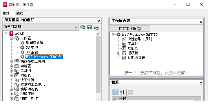

自訂使用者介面 (CUI) 編輯器可讓您對組成工作區的 UI 元素有更多的控制能力。您可以執行下列其中一項作業來顯示 CUI 編輯器:
在 CUI 編輯器的「工作區」節點下,選取您要修改的工作區。然後編輯「工作區內容」和「性質」窗格下的設定。
如需如何使用 CUI 編輯器自訂工作區的更多資訊,請參閱關於工作區自訂。

| WSSETTINGS | 設定工作區的選項。 |
