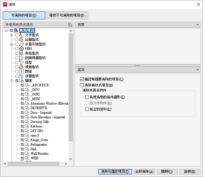

清除未使用的項目:
「清除」對話方塊會隨即開啟。有兩個可檢視的清單:
您也可以透過選取「全部清除」(這會清除所有未使用的項目) 來略過選取清除項目的程序。

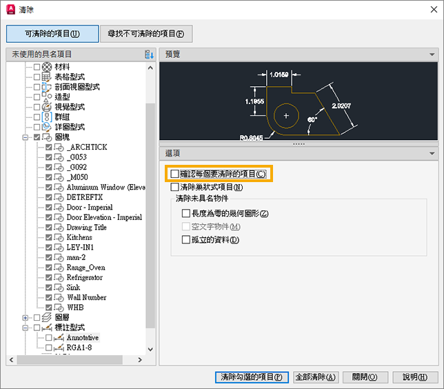

如果選取了「確認每個要清除的項目」,系統會提示您確認每個要清除的項目。清除此選項可略過確認步驟。

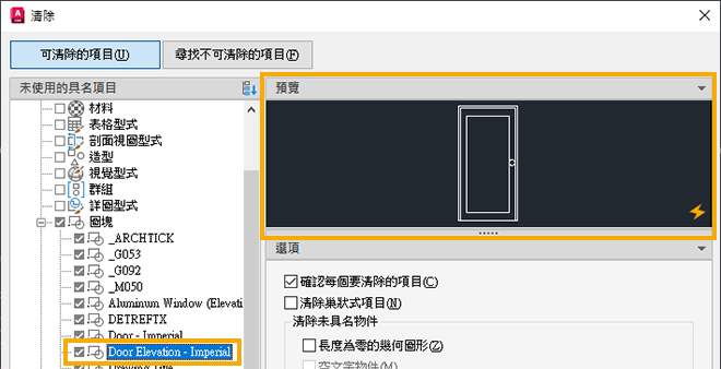

清除巢狀項目
移除圖面中未使用的具名物件,即使其他未使用的具名物件包含它們或參照它們也一樣。
清除具名物件

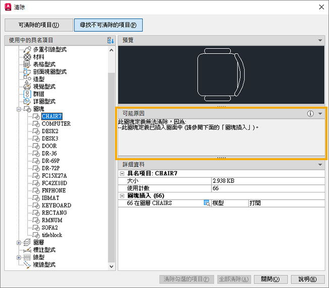

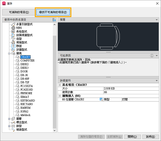

可能有您想要清除的項目,但並未顯示在「未使用的具名項目」清單中。使用「尋找不可清除的項目」清單可檢視圖面中正在使用的具名項目。
選取項目時,您將看到預覽以及無法清除物件的可能原因清單。
在「詳細資料」中,您可以查看項目大小及其在圖面中顯示的次數。若要選取圖面中的項目,請按一下要在圖面中選取的項目旁邊的「選取物件」圖示。
按一下「選取物件」會關閉「清除」對話方塊,並選取圖面中的物件。

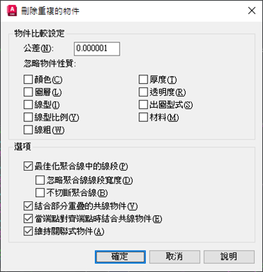

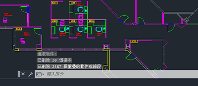

OVERKILL 會移除重複或重疊的線、弧和聚合線,也會結合部分重疊或相鄰的線。
您可以對圖面中的幾何物件進行以下變更:
我們來試試看。使用其中一個您自己的圖面,或使用下列各節顯示的範例圖面 Floor Plan Sample.DWG。
這會開啟「刪除重複的物件」對話方塊。現在,我們使用預設選項。
此圖面與之前的圖面外觀相同。即使沒有看見任何不整潔的地方,但仍刪除了 30 個重複的物件和 2,387 個重疊的物件和線段。
我們再試一次,但這次我們使用「刪除重複的物件」對話方塊中的某些選項。
OVERKILL 預設不會對有區分性質的物件起作用。例如,如果物件相同但位於不同圖層或線粗不同,則這些物件就不會被視為重複。但是,您可以變更設定以忽略某些性質。
在此範例中,有三條相同的線段,但是被指定不同的顏色。選取「顏色」選項將移除所有重複的物件。
比較時可以忽略以下物件性質:
在此範例中,一條線與一條聚合線重疊。如果選取了「最佳化聚合線中的線段」,則對這些物件使用 OVERKILL 會刪除線物件。
選取此選項後,端點對齊端點的線段將接合以建立單一線條。
