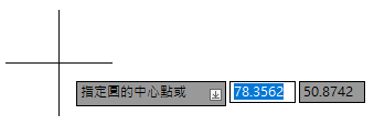

當某個指令啟動且「動態輸入」啟用時,十字游標附近會重複目前指令的主提示,以及幾個接受輸入的工具提示。例如,如果啟動 CIRCLE 指令,AutoCAD 會提示您輸入一個座標值,以定義圓的中心點。

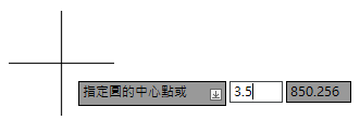

AutoCAD 會提示您輸入表示圓中心點的座標值。此時會顯示三個工具提示,焦點設定為表示 X 座標值的第二個工具提示。 |

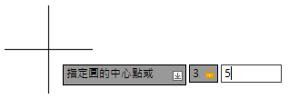

焦點會移至表示 Y 座標值的第三個工具提示。 |
絕對座標值 3.5,5 是當作圓的中心點,而 CIRCLE 指令的下一個提示會顯示在「動態輸入」工具提示中。 註: 您可以鍵入逗號,然後輸入 Z 座標值的數字,而不要按 Enter 指定 2D 座標值。

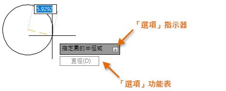

當系統提示您輸入圓的半徑時,您是否注意到工具提示結尾有一個向下箭頭的圖示?
此圖示指出有其他可用的選項。當系統提示您輸入半徑時,請按一下向下箭頭或按向下鍵,會顯示一個有「直徑」選項的功能表。選擇「直徑」可讓您指定圓的直徑而非半徑值。功能表顯示時,您可以按向下鍵和向上鍵或指向設備,在可用的選項中移動。

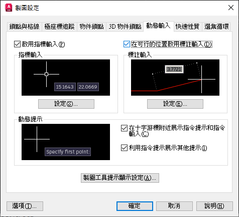

在「製圖設定」對話方塊 (DSETTINGS 指令) 的「動態輸入」頁籤上可以找到「動態輸入」的設定。您可以執行以下其中一項作業,顯示「製圖設定」對話方塊的「動態輸入」頁籤:
以下提供「製圖設定」對話方塊的「動態輸入」頁籤上的設定概述:

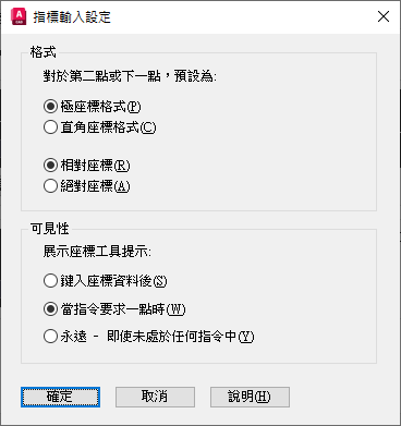

「指標輸入」下的設定會影響您在「動態輸入」處於作用中時如何輸入座標值。按一下「設定」可開啟「指標輸入設定」對話方塊。
在「指標輸入設定」對話方塊中,您可以控制使用「動態輸入」時,需要輸入第二點或下一點的格式。預設格式設定為:「極座標格式」和「相對座標」。設定為「相對座標」可讓您在輸入指令的第二個或下一個座標值之前,不必輸入 @ 符號。
「可見性」設定控制「動態輸入」工具提示的顯示時機。依預設,只有當指令處於作用中時,才會顯示這些工具提示。
