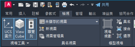

首先,如果 UCS 圖示沒有顯示,請按一下「檢視」頁籤開啟,然後切換「UCS 圖示」控制項。
您現在應該會在繪製區中看到 UCS 圖示。

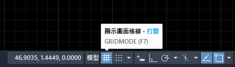

我們也要按一下狀態列上的格線,確保格線已開啟。這會打開或關閉格線。

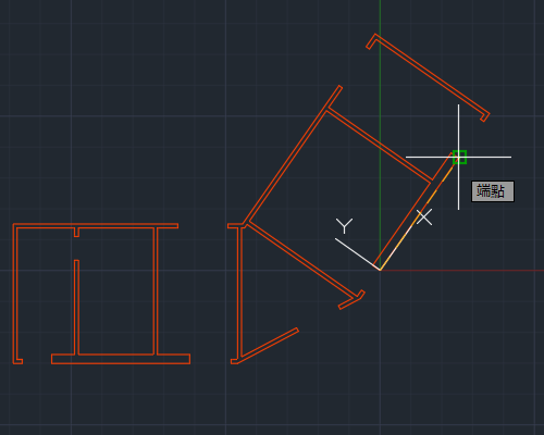

現在 UCS 圖示已經出現,可以在圖面中移動和旋轉。如果圖面包含一個有角度的區域,但是工作時不想要一直為每條新的線輸入角度,移動和對齊 UCS 圖示就會很有用。

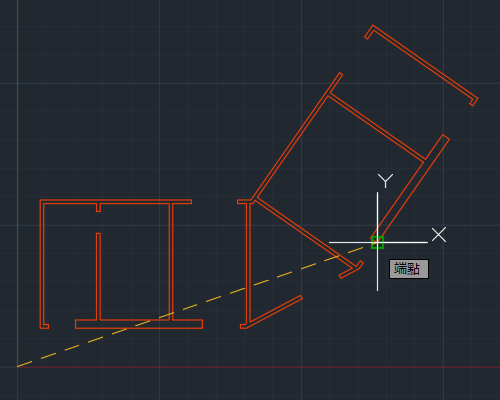

在此範例中,我在此樓板平面圖中會將 UCS 對齊有角度的牆。

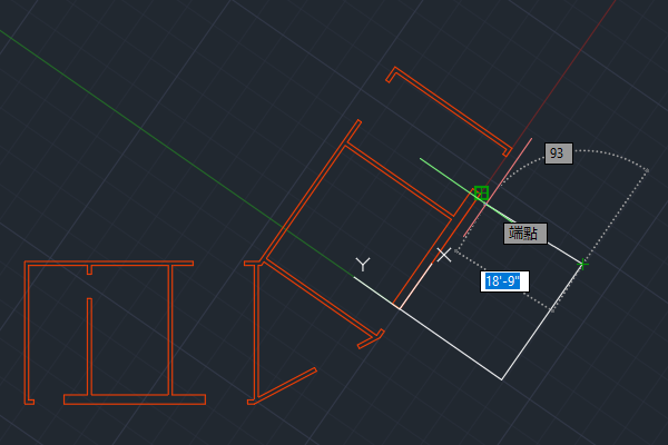

沿著 UCS 的 x 軸,您也會發現游標與格線會旋轉而與牆平行。
現在,您可以輕鬆地將所有新的線對齊建築物旋轉過的牆。

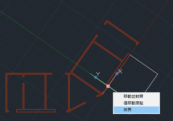

將 UCS 對齊這些牆後,您可能會想知道要如何回復原來的行為。您可以選取 UCS 圖示,將游標懸停在移動掣點,然後選擇「世界」。
這會將 UCS 設回「世界座標系統 (WCS)」。

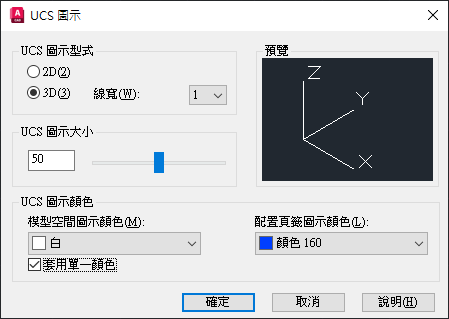

除了移動和轉向 UCS 圖示之外,也可以自訂外觀。假設您要讓 UCS 圖示變大或變成不同顏色。您可以在 UCS 圖示上按一下右鍵來進行。從快顯功能表中,選擇。
您可以在這裡設定圖示型式、大小、顏色和其他設定。
