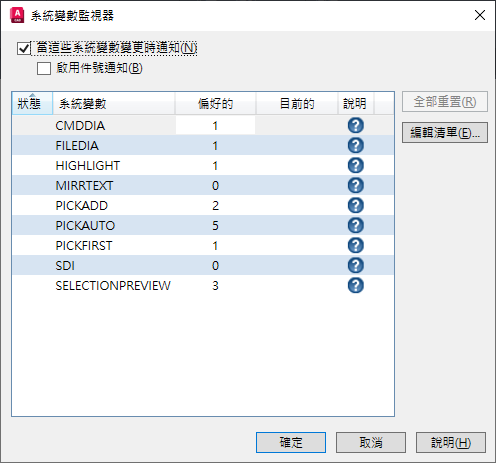

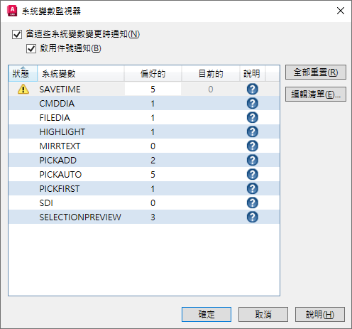

「系統變數監視器」預設已啟用,在要監控系統變數的清單中有幾個系統變數。當然,您可以編輯要監控的變數清單、偏好值,以及通知方法。
在指令提示下,輸入 SYSVARMONITOR。在「系統變數監視器」對話方塊中,可以查看目前正受到監控的系統變數。

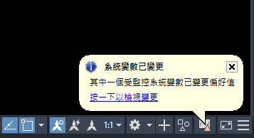

通知預設已啟用。如果監控的系統變數發生變更,狀態列 (位於繪製區下方的右下角) 會出現一個圖示。
勾選「啟用訊息通知」之後,會彈出一個訊息通知,當中包含一個開啟「系統變數監視器」的連結,您可以在當中查看哪些系統變數已變更。
訊息通知比圖示更明顯,因此可協助您更快速掌握系統變數的變更。

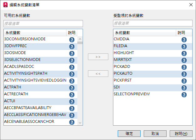

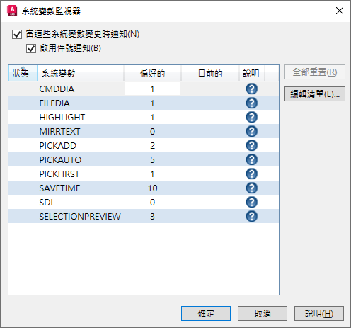

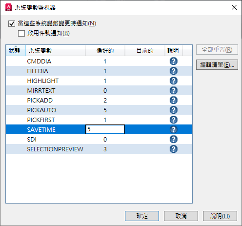

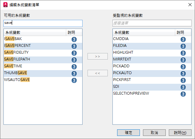

在此範例中,我想要在清單中加入 SAVETIME 系統變數。SAVETIME 設定自動儲存間隔。我加入此系統變數的主要原因是確保它不會被關閉 (值為 0)。同時,我想要每隔 5 分鐘而不是預設的 10 分鐘自動儲存。
左側是可監控的所有系統變數。右側是正受到監控的系統變數。按一下系統變數名稱旁邊的「?」可開啟關聯的說明主題。
系統變數 SAVETIME 就會加入到受監控的系統變數清單中,並且以目前的值做為偏好值。

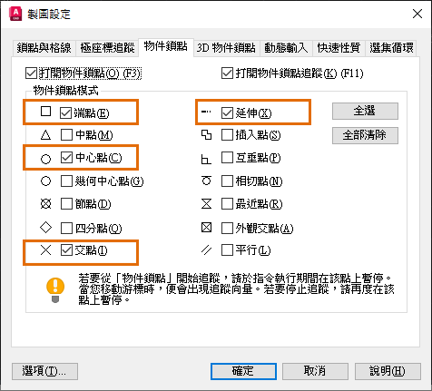

OSMODE 的預設值為 4133。您首先會發現,4133 不是表格中可用的值。這是因為 OSMODE 值是預設常駐式物件鎖點的總和,如對話方塊中所示。
1 (端點) + 4 (圓心) + 32 (交點) + 4096 (延伸) = 4133
