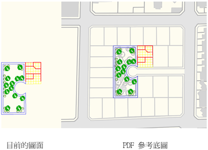

您可以將儲存於 DWF、DWFx、DGN 和 PDF 檔中的 2D 幾何圖形做為參考底圖並鎖點至這些幾何圖形。
 參考底圖類似於貼附的點陣式影像,它們均不但提供視覺內容,而且支援物件鎖點和截取。與外部參考不同,參考底圖無法併入圖面。
