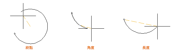

僅限弧提示
  - 弧的端點
- 完成一條弧線段。弧段與聚合線的上一段相切。
- 角度
- 指定弧線段起點的夾角。
		  輸入一個正值會建立逆時鐘方向的弧段。輸入一個負值會建立順時鐘方向的弧段。
- 中心點
- 根據弧線段的中心點指定弧線段。
