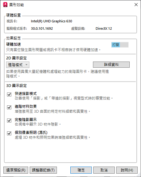

選項清單
  會顯示以下選項。
  - 硬體設置
- 顯示圖形硬體資訊,例如視訊卡、驅動程式版本,以及目前的虛擬設備。
- 效果設定
- 設定硬體加速的選項。
- 硬體加速
- 啟用硬體加速,並提供目前驅動程式可用的所有效果設定控制。當關閉時,僅會啟用「平滑線顯示」選項,且模式會切換為預設的「軟體模式」。
- 2D 顯示設定
- 啟用硬體加速,並提供目前驅動程式可用的所有效果設定控制。當關閉時,僅會啟用「平滑線顯示」選項。
		  - 「模式」下拉式清單
- 您可以根據您的圖形卡選取適當的規劃模式。對於 DirectX 11 圖形卡,預設會選取進階模式。
				  - 基本模式 - 如果使用只具備基本處理能力,且記憶體有限或無記憶體的入門級圖形卡,建議使用。
- 中間模式 - 如果使用具備一些處理能力但記憶體有限的中階圖形卡,建議使用。
- 進階模式 - 如果使用具備大量記憶體和處理能力的高階圖形卡,建議使用。
- 「詳細資料」按鈕
- 控制 2D 選項 (例如「平滑線顯示」和「高品質幾何圖形」) 的顯示。依預設,「平滑線顯示」、「高品質幾何圖形」和「視訊快取記憶體程度」選項會在顯示中收闔。按一下「詳細資料」按鈕可檢視這些選項。
- 平滑線顯示
- 控制全螢幕消除鋸齒效果的狀態。此選項會移除對角線和曲線邊的顯示中存在的鋸齒效果。打開「高品質幾何圖形」(適用於相容裝置) 選項時,「平滑線顯示」選項永遠處於「打開」狀態。否則,您可以手動將其打開或關閉。
-  視訊記憶體快取程度
-  如果使用高階圖形卡,您就可以控制用來快取圖形的視訊記憶體量。除非其他應用程式也使用視訊記憶體,否則值越大,效能越好。

- 3D 顯示設定
		  - 快速描影模式
- 控制要開啟還是關閉新的跨平台 3D 圖形系統。
- 進階材料效果
- 控制螢幕上進階材料效果的狀態。
- 完整陰影顯示
- 啟用要在視埠中顯示的陰影。
- 個別像素照明 (馮氏)
- 啟用個別像素的顏色計算。打開此選項後,3D 物件和照明效果在視埠中顯示的更平滑。
- 還原預設
- 將該值重置為基於圖形效能對圖形卡所做的評估的預設。
- 調整器記錄
- 顯示可讀取系統的調整器記錄,並決定是否將軟體或硬體實施用於支援二者的特徵。將打開適用於系統的特徵,關閉可能不適用於系統的特徵。記錄檔顯示的結果將包含與圖形卡有關的資訊。
