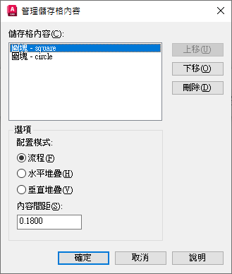

顯示所選儲存格的內容。
編輯任何單一儲存格時,按一下右鍵,然後按一下「管理儲存格內容」。
會顯示以下選項。
按照顯示的順序列示所選儲存格中所有的文字和/或圖塊。文字使用「表格儲存格文字」標示指定。圖塊使用該圖塊名稱前的「圖塊」指定。
在顯示順序中,向上移動所選清單方塊內容。
在顯示順序中,向下移動所選清單方塊內容。
從表格儲存格中移除所選清單方塊內容。
變更儲存格內容的顯示方向。
基於儲存格寬度放置儲存格內容。
水平放置儲存格內容,無視儲存格寬度。
垂直放置儲存格內容,無視儲存格高度。
決定儲存格內文字和/或圖塊之間的間距。
