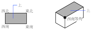

若要瞭解等角視圖如何工作,請想象您正在從某個箱子的頂端向下檢視。如果您向箱子的左下角移動,則正在從「西南等角視圖」檢視。如果您向箱子的右上角移動,則正在從「東北等角視圖」檢視。
