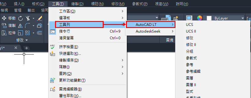

若要顯示工具列,您必須:
按一下
「工具」功能表
「工具列」
,然後選取所需的工具列。
重複操作直到全部所需的工具列皆可見為止。
