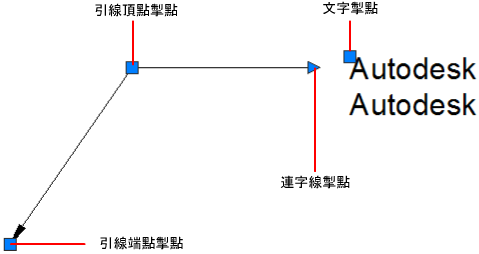

您可以使用多功能掣點執行許多引線編輯的動作。您可以加入和移除引線、加入和移除頂點、調整長度或移動連字線,或移動引線文字。
		選取「連字線」掣點,可加長或縮短連字線。
		 懸停在掣點上可存取您要的選項。
		- 從引線端點掣點,您可以選擇:
			 - 拉伸,可移動引線的端點。
- 加入頂點,可將頂點加入至引線。
- 移除引線,可刪除選取的引線。
- 從連字線終點的引線頂點掣點,您可以選擇:
			 - 拉伸,可移動引線的連字線。
- 調整連字線長度,可延長連字線。
- 加入引線,可加入一條或多條引線。
- 從不在連字線上的任何引線頂點掣點,您可以選擇:
			 - 拉伸,可移動頂點。
- 加入頂點,可將頂點加入至引線。
- 移除頂點,可刪除頂點。
