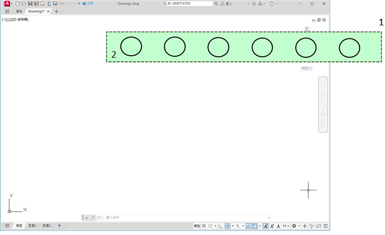

控制螢幕外物件的選取。
| 類型: | 整數 |
| 儲存位置: | 系統登錄 |
| 初始值: | 1 |
SELECTIONOFFSCREEN 設定為「打開」時,現在可以選取螢幕外的物件 (圖形中的點 1 在主顯示畫面之外)。
| 值 | 描述 |
| 0 | 螢幕外選取為關閉 |
| 1 | 螢幕外選取為打開,只支援滑鼠輸入。此外在選取期間,縮放/平移也會有某些限制。 |
| 2 | 螢幕外選取打開,沒有限制 註: 當您將 SELECTIONOFFSCREEN 設定為 2 時,選取結果有可能不正確。這僅用於實驗用途。
