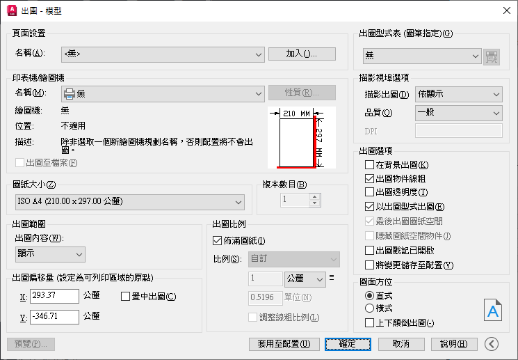

指定設備和媒體設定,並進行圖面的出圖。
PLOT (指令) 查找
按一下「更多選項」按鈕可顯示更多選項。
會顯示以下選項。
顯示圖面中任何具名頁面設置與所儲存頁面設置的清單。您還可以基於圖面中儲存的具名頁面設置來建立目前的頁面設置,或者以「出圖」對話方塊中目前的設定為基礎,按一下「加入」,來建立新具名頁面設置。
顯示目前頁面設置的名稱。
顯示「加入頁面設置」對話方塊,您可以在其中將「出圖」對話方塊內的目前設定儲存為具名的頁面設置。您可以透過「頁面設置管理員」修改此頁面設置。
指定當出圖配置時要使用的規劃出圖設備。
如果所選的繪圖機不支援此配置所選的圖紙大小,則會顯示一則警告,並且您可以選取繪圖機的預設圖紙大小或自訂圖紙大小。
列示可用的 PC3 檔或系統印表機,您可以從中進行選取以出圖目前配置。設備名稱前的圖示可標識它是 PC3 檔案還是一個系統印表機。
顯示「繪圖機規劃編輯器」(PC3 編輯器),您可以在其中檢視或修改目前的繪圖機規劃、連接埠、設備及媒體等的設定。
如果您使用繪圖機規劃編輯器變更 PC3 檔,則螢幕上將顯示「變更印表機規劃檔」對話方塊。
顯示目前所選頁面設置中所指定的出圖設備。
顯示目前所選頁面設置中所指定的輸出設備的實際位置。
顯示有關目前所選頁面設置中指定的輸出設備的描述文字。您可以在「繪圖機規劃編輯器」中編輯此文字。
將輸出出圖至檔案,而不是出圖至繪圖機或印表機。出圖檔案的預設位置在「選項」對話方塊中「出圖與發佈」頁籤上的「出圖至檔案作業的預設位置」下指定。
如果打開「出圖至檔案」選項,則當您在「出圖」對話方塊中按一下「確定」時,會顯示「出圖至檔案」對話方塊 (標準的檔案導覽對話方塊)。
展示有效出圖範圍相對於圖紙大小和可列印區域的精確表現法。工具提示顯示圖紙大小與可列印區域。
顯示選取的出圖設備可以使用的標準圖紙大小。如果未選取任何繪圖機,則會顯示完整的標準圖紙大小清單,以供選取。
如果選取的繪圖機不支援這個配置的所選取圖紙大小,將顯示一則警告,並且您可以選取繪圖機的預設圖紙大小或自訂圖紙大小。
當您使用新增繪圖機精靈建立 PC3 檔時,將設定出圖設備的預設圖紙大小。您在「頁面設置」對話方塊中選取的圖紙大小將與配置一同儲存,並取代 PC3 檔的設定。
由所選出圖設備與圖紙大小決定的頁面實際可列印區域,在配置中透過虛線表示。
如果要出圖點陣式影像 (如 BMP 或 TIFF 檔),則以像素數目來指定出圖大小,而不使用英吋或公釐。
指定出圖份數。當您出圖至檔案時,無法使用此選項。
指定要出圖的圖面部分。在「出圖內容」下,您可以選取要出圖的圖面區域。
當出圖配置時,在指定圖紙大小的可列印區域內,每個項目都將出圖,原點從配置中的 0,0 開始算起。
當從「模型」頁籤出圖時,將出圖由格線範圍定義的整個圖面區域。如果目前的視埠不會顯示平面視圖,則這個選項和「實際範圍」選項的效果相同。
針對圖面內目前含有物件的空間部分來予以出圖。目前空間內的所有幾何圖形均會出圖。並且可能重生此圖面,以在出圖前重新計算實際範圍。
出圖選取的「模型」頁籤中目前視埠內的視圖,或配置中目前圖紙空間內的視圖。
使用 VIEW 指令出圖先前儲存的視圖。您可以從清單中選取一個具名視圖。如果圖面中沒有儲存的視圖,則無法使用這個選項。
選取「視圖」選項時,會顯示一份「視圖」清單,其列示了儲存於目前圖面中的具名視圖。您可以從此要出圖的清單中選取一個視圖。
出圖您指定的圖面的任何部分。選取「窗選」後,「窗選」按鈕變為可以使用。按一下「窗選」按鈕,可使用指向設備來指定要出圖區域的兩個角點,也可輸入座標值。
根據「指定出圖偏移,相對於」選項 (在「選項」對話方塊中「出圖與發佈」頁籤內) 中的設定,指定出圖範圍相對於可列印區左下角或圖紙邊的偏移。「出圖」對話方塊的「出圖偏移量」區域將在括號內顯示指定的出圖偏移選項。
圖紙的可列印區由選取的輸出設備來定義,並在配置中使用虛線表現。當您變更至其他輸出設備時,可列印區可能會變更。
您可以在「X」偏移與「Y」偏移方塊中輸入一個正值或負值,來偏移圖紙上的幾何圖形。繪圖機的單位值是圖紙上的英吋或公釐。
自動計算 X 偏移值與 Y 偏移值,以將出圖置於圖紙中央。若將「出圖範圍」設為「配置」,則無法使用此選項。
相對於「出圖偏移定義」選項的設定,指定 X 軸方向上的出圖原點。
相對於「出圖偏移定義」選項的設定,指定 Y 軸方向上的出圖原點。
控制相對於出圖單位的圖面單位大小。當出圖某個配置時,預設比例設定是 1:1。當從「模型」頁籤出圖時,預設設定為「佈滿圖紙」。
調整出圖比例以佈滿所選圖紙大小,並在「比例」、「英吋 =」以及「單位」方塊中顯示自訂比例係數。
定義出圖的準確比例。自訂可定義使用者定義的比例。您可以輸入與圖面單位數相等的英吋數 (或公釐數) 來建立自訂比例。
指定與所指定單位數相等的英吋數、公釐數或像素數。
在「出圖」對話方塊中將顯示單位指定為英吋或公釐。預設取決於圖紙大小和每次選取新圖紙大小時的變更。僅在選取點陣圖輸出時,才可使用像素。
指定等於指定的英吋數、公釐數或像素數的單位數。
依出圖比例來調整線粗比例。通常,「線粗」可指定出圖物件的線寬,並以線寬大小來出圖,而與出圖比例無關。
透過啟動 PREVIEW 指令,依照圖面出圖後的外觀來顯示圖面。若要結束預覽並返回「出圖」對話方塊,請按 Esc、按 Enter,或按一下右鍵然後按一下快顯功能表上的「結束」。
將目前的「出圖」對話方塊設定儲存為目前配置。
控制「出圖」對話方塊中其他選項的顯示。
設定出圖型式表、編輯出圖型式表,或建立新出圖型式表。
顯示指定給目前「模型」頁籤或配置頁籤的出圖型式表,並提供目前可用出圖型式表的清單。
如果選取「新建」,則會顯示「加入出圖型式表」精靈,您可透過該精靈建立一個新出圖型式表。精靈的顯示方式,由目前的圖面為從屬於顏色的模式或具名模式來決定。
顯示「出圖型式表編輯器」,您可以在其中檢視或修改目前指定的出圖型式表的出圖型式。
指定描影與彩現視埠的出圖方式,並決定它們的解析度大小與每英吋的圓點數 (DPI)。彩現視埠選項在 AutoCAD LT 中無法使用。
指定視圖的出圖方式。若要將配置頁籤中的視埠指定為此設定,請選取視埠,然後在「工具」功能表中按一下「性質」。
在「模型」頁籤中,可以從下列選項中選取:
指定描影與彩現視埠的出圖解析度。
您可從下列解析度選項中選取:
指定彩現與描影視圖每英吋的圓點數,最大可為目前出圖設備解析度的最大值。只有在「品質」方塊中選取了「自訂」後,才可使用此選項。
指定線粗、透明度、出圖型式、描影出圖與物件出圖次序的選項。
指定在背景中處理出圖。(BACKGROUNDPLOT 系統變數)
指定是否要將指定給物件與圖層的線粗出圖。
指定是否出圖物件透明度。僅應在出圖具有透明度物件的圖面時使用此選項。
指定是否要出圖套用到物件與圖層上的出圖型式。
先出圖模型空間幾何圖形。通常,圖紙空間幾何圖形會在模型空間幾何圖形之前出圖。
指定「隱藏」作業是否套用到圖紙空間視埠中的物件。此選項僅可用於配置頁籤。該設定產生的效果將反映在出圖預覽中,但不會反映在配置中。
打開出圖戳記。將出圖戳記放在每個圖面的指定角點上,並/或將它記錄到檔案中。
在「出圖戳記」對話方塊中指定出圖戳記設定,您可以在其中指定要套用至出圖戳記的資訊,例如圖檔名稱、日期與時間、出圖比例等等。若要開啟「出圖戳記」對話方塊,請選取「出圖戳記已開啟」選項,然後按一下選項右側所顯示的「出圖戳記設定」按鈕。您也可以透過按一下「選項」對話方塊中「出圖與發佈」頁籤上的「出圖戳記設定」按鈕,來開啟「出圖戳記」對話方塊。
在「出圖」對話方塊中已選取「出圖戳記已開啟」選項時,顯示「出圖戳記」對話方塊。
將您在「出圖」對話方塊中所作的變更儲存至配置。
為支援橫式方位或直式方位的繪圖機指定圖面在圖紙上的方位。圖紙圖示表示選取的圖紙之媒體方位。字母圖示表示頁面中的繪製方位。
調整圖面方位並出圖圖面,使圖紙的短邊做為頁面的頂端。
調整圖面方位並出圖圖面,使圖紙的長邊做為頁面的頂端。
上下顛倒定位和出圖圖面。
指示所選圖紙的媒體方位,並代表圖面在頁面上的方位 (如同字母在頁面上的方位)。
隱藏「出圖」對話方塊中的下列選項:
