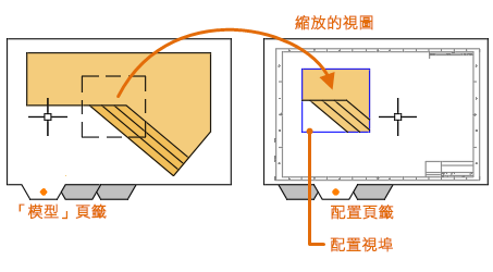

配置視埠是顯示模型空間視圖的物件。您可以建立、調整比例,並將其放在配置的圖紙空間中。
在每個配置上,您可以建立一個或多個配置視埠。每個配置視埠就像一個所指定比例和方位之模型視圖的封閉迴路電視螢幕。
建立配置視埠
當您使用 MVIEW 指令來建立新的配置視埠時,請使用下列其中一種方法指定您要在其中顯示的視圖:
- 按一下矩形區域的對角點,就會自動顯示模型空間範圍。
- 指定「具名」選項可使用先前儲存的模型空間視圖。
- 指定「新」選項可暫時存取模型空間,以定義矩形區域。
- 選擇「物件」選項並選取封閉物件 (例如圓或封閉的 L 形聚合線),可轉換為配置視埠。
註: 必須在配置視埠各自的圖層上建立它們。當您準備好輸出圖面時,可以關閉該圖層以顯示配置視埠,而不顯示其邊界。

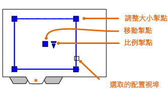

修改配置視埠
在您建立配置視埠之後,可以變更其大小和性質,也可以依需要調整比例和移動。
- 若要控制配置視埠的所有性質,請使用「性質」選項板。
- 若要瞭解最常見的變更,請選取配置視埠,然後使用其掣點。
註: 因為它們是物件,所以您也可以在配置視埠上使用編輯指令 (例如 COPY、MOVE 和 ERASE)。
