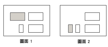

在比較過程中,「圖面比較」功能會識別兩個圖面之間修改、加入或移除的物件。例如,考慮這兩個非常簡化的圖面。每個圖面都有一些不在另一個圖面中的差異。
假設圖面 1 是舊版圖面,圖面 2 是目前圖面。

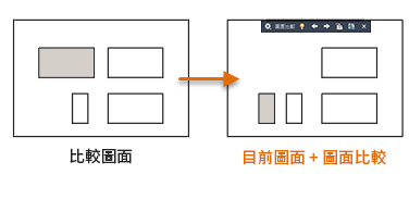

啟動 COMPARE 指令之後,當您指定比較圖面時 (在此範例中是圖面 1),繪製區的頂端會顯示「圖面比較」工具列。
比較的結果會顯示在目前圖面中,如下圖所示。
註: 為了更加清楚,在之後的插圖中使用色盲者容易分辨的顏色。
- 兩個圖面都有的物件預設會顯示為灰色。
- 在比較圖面中但不在目前圖面中的物件預設會顯示為紅色。
- 在目前圖面中但不在比較圖面中的物件預設會顯示為綠色。
- 差異會使用修訂雲形亮顯為變更集。「圖面比較」工具列中的箭頭按鈕,提供一種自動縮放到每個變更集的方式。

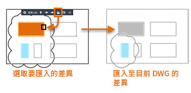

將差異匯入至目前圖面
		您可以從「圖面比較」工具列,將比較圖面的差異匯入至目前的圖面。您只能將比較圖面中不同的物件匯入至目前的圖面。此指令提供一種有效率的方式,能夠讓目前的圖面與舊版一致。
		匯入的差異會自動變成灰色,因為現在兩個圖面中都有這些差異。

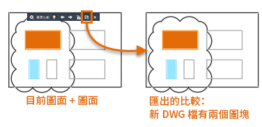

	 匯出比較結果
		您可以將比較結果匯出至一個新的快照圖面做為參考。快照圖面會保持比較的視覺外觀,並且使用圖面名稱的組合命名。
		註: 快照圖面包含兩個圖塊,兩個比較的圖面各一個。
