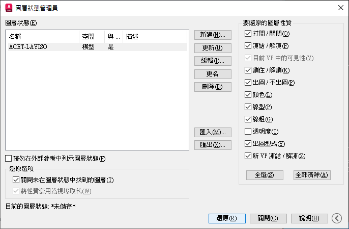

儲存、還原和管理稱為圖層狀態的圖層設定集。
LAYER (指令) 查找:
列示已儲存在圖面中的圖層狀態。
排除儲存在外部參考圖面的圖層狀態。
「要儲存的新圖層狀態」對話方塊即會顯示,您可於其中透過提供名稱和輸入可選的描述來建立圖層狀態。
將圖面中的目前圖層設定儲存至選取的圖層狀態,以取代先前儲存的設定。「要還原的圖層性質」設定也會儲存為圖層狀態的一部分。當您在「圖層狀態」清單中選取此圖層狀態,勾選方塊將會更新以與儲存的設定相符。
「編輯圖層狀態」對話方塊會隨即顯示,您可於其中修改選取的圖層狀態,且其稍後會自動儲存。
更名選取的圖層狀態。
移除選取的圖層狀態。
顯示一個標準檔案選取對話方塊,您可以在其中選取 DWG、DWS 和 DWT 檔,或先前已匯出的圖層狀態 (LAS) 檔。當您選取檔案進行匯入時,系統會顯示「選取圖層狀態」對話方塊,您可在其中選取要匯入的圖層狀態。
當匯入圖層狀態時需要考慮某些事項:
顯示標準檔案選取對話方塊,您可於其中將選取的圖層狀態儲存至圖層狀態 (LAS) 檔。
還原以指定圖層狀態儲存的圖層設定,取決於「要還原的圖層性質」欄中所勾選的設定。
關閉「圖層性質管理員」。
在圖層狀態已儲存後所建立的圖層會處於關閉狀態。此設定的目的是保留儲存圖層狀態當時的圖面視覺外觀。
將所選圖層狀態做為圖層性質取代套用至目前配置視埠。配置視埠處於目前使用中的狀態時,開啟「圖層狀態管理員」可以使用此選項。
 展開或收闔對話方塊以展示或隱藏「要還原的圖層性質」區域。
當指定的圖層狀態還原時,則只會套用於指定的圖層性質設定。
如果您在目前視埠是配置視埠,且「目前 VP 中的可見性」已開啟時還原圖層狀態,則會套用下列規則:
選取所有圖層性質設定。
清除所有的圖層性質設定。
