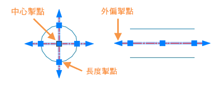

您可以透過掣點修改中心標記和中心線。將游標懸停在掣點會顯示延伸線的動態標註。使用中心標記的多功能中心掣點,您可以選擇:
- 拉伸,移動中心標記
- 變更延伸線長度,統一變更所有四條中心線延伸
掣點允許直接操控中心標記與中心線。在此範例中,圓上的中心線會個別進行修改。當拖曳長度掣點時,它會調整中心線的長度,中心線延伸也會隨之移動。但拖曳外偏位量掣點時,只能控制中心線延伸。
	 將取代套用至中心線時,它會變為
固定長度,而且不會保留與圓的關聯。因此,即使變更圓的大小也不會影響已修改的中心線。不過,當您移動圓時,中心標記 (包括修改的中心線) 將與圓一起移動。
