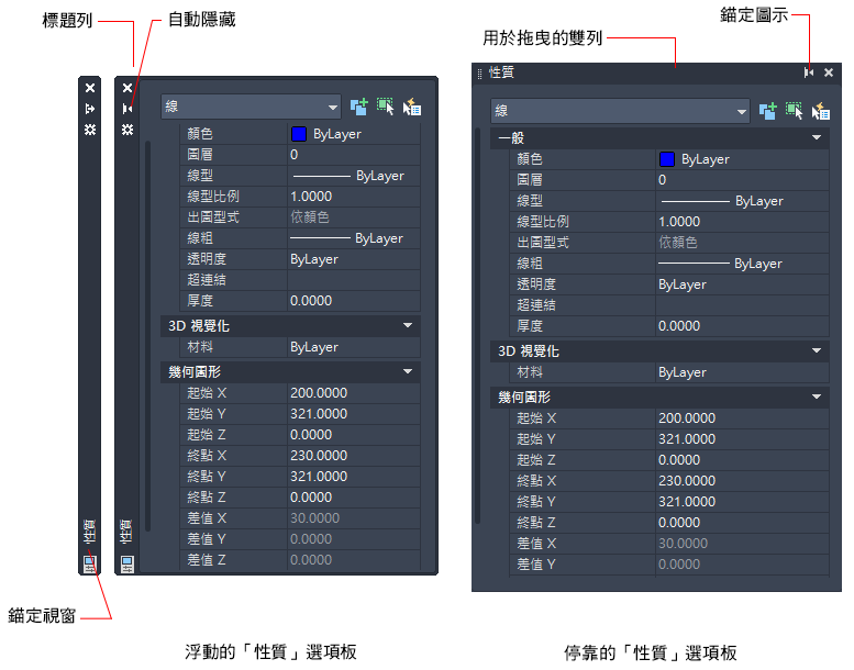

 如功能區、「性質」選項板、工具選項板、指令視窗和「設計中心」之類的視窗均可加以停靠、錨定或浮動。通常可以在快顯功能表中變更這些設定及其他選項的設定。在選項板或視窗的標題列上按一下右鍵,可存取快顯功能表。
-  重調大小。拖曳視窗邊來變更其大小。如果視窗具有窗格,拖曳窗格之間的列來重調窗格的大小。
-  允許停靠。如果您要停靠或錨定可停靠視窗,請選取該選項。停靠的視窗會貼附在應用程式視窗的一側,從而導致繪製區的大小被重調。
-  錨定。將可錨定視窗或選項板貼附或停靠在繪製區的左側或右側。游標移至錨定的視窗上方時,會展開該視窗;游標移出時,會收闔該視窗。錨定的視窗開啟時,其內容將重疊繪製區。無法將錨定的視窗設定為始終開啟。必須首先選取「允許錨定」選項,然後才可以停靠視窗。
-  自動隱藏。游標移至浮動的視窗上方時,會展開該視窗;游標移出時,會收闔該視窗。如果已清除此選項,則視窗將繼續保持開啟狀態。有自動隱藏功能的浮動視窗會在圖面區域內顯示為一條列。
-  透明度。設定將滑鼠置於視窗上時視窗的透明度。視窗變得透明,從而不會隱蔽視窗下的物件。當將游標置於視窗上,視窗會變得更不透明。此選項並不適用於所有視窗。
