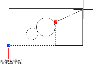

指定動作的基準點從屬於還是獨立於相關聯參數的基準點。
相對於相關聯參數的基準點調整所選物件比例或移動所選物件。
獨立於相關聯參數的基準點定義一個基準點,並相對於該基準點調整所選物件比例或移動所選物件。
