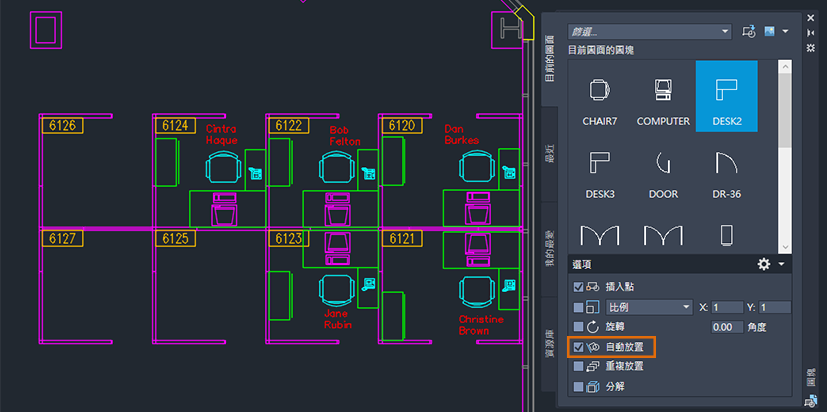

新的智慧圖塊功能會根據您之前在圖面中放置該圖塊的位置提供放置建議,並透過從建議的類似圖塊選項板中選取來取代指定的圖塊參考。
現在,使用「圖塊」選項板插入的圖塊已經可以使用新的自動放置圖塊功能,協助您更輕鬆地放置圖塊並節省時間。
圖塊放置引擎會學習既有圖塊在圖面中的放置方式,以推論下次放置相同圖塊的位置。將圖塊從「圖塊」選項板插入圖面時,引擎會提供放置建議,使其接近您之前放置該圖塊的類似幾何圖形。
例如,如果您已將一張椅子圖塊放在靠近牆角的位置,則插入椅子另一個相同圖塊時,AutoCAD 會在您將椅子移近類似的角落時自動定位椅子。移動圖塊時,牆會亮顯,椅子圖塊的位置、旋轉和比例會進行調整,以符合其他圖塊例證。您可以按一下以接受建議,按 Ctrl 切換至其他建議,或將游標移開以忽略目前建議。若要在放置圖塊時暫時關閉建議,請在插入或移動圖塊時按住 Shift+W 或 Shift+[。

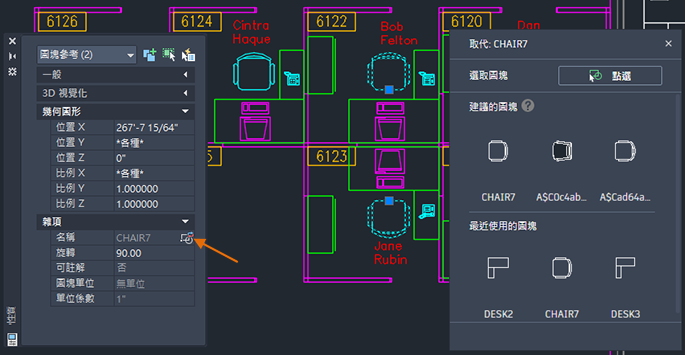

當您選取要取代的圖塊參考時,產品會建議類似圖塊供您從中選取。您也可以使用您從圖面或最近插入或建立的圖塊清單中指定的其他圖塊,取代選取的圖塊。取代的圖塊參考會保留原始圖塊的比例、旋轉和屬性值。

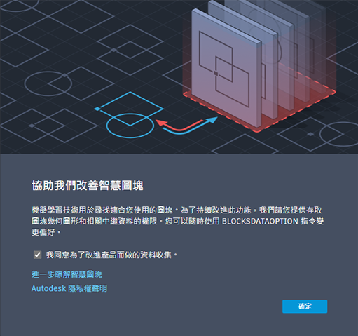

當您第一次完成圖塊取代時,會顯示同意對話方塊,要求存取您的圖塊資料。共用圖塊取代期間使用的內容資料,可協助 AutoCAD 改善圖塊建議和智慧圖塊功能的其他功能。
即使您選擇不將資料用於產品改進,您仍可以使用圖塊取代功能。
