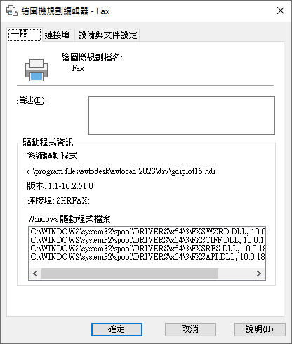

包含關於繪圖機規劃 (PC3) 檔案的基本資訊。
PLOTTERMANAGER (指令)   查找:
 您可以在「描述」區域內加入或修改資訊。其餘頁籤是唯讀的。
選項清單
  會顯示以下選項。
  - 繪圖機規劃檔名
		  顯示您在新增繪圖機精靈中指定的檔名。
- 描述
		  顯示您要包括的繪圖機相關資訊。
- 驅動程式資訊
		  顯示下列資訊:
		   - 繪圖機驅動程式類型 (系統或非系統)、名稱、型號及位置
- HDI 驅動程式檔版本號碼 (特定產品專用的驅動程式檔)
- 網路伺服器的 UNC 名稱 (若繪圖機連接至網路伺服器)
- I/O 連接埠 (若繪圖機在本端連接)
- 系統印表機的名稱 (若已規劃的繪圖機是系統印表機)
- PMP (出圖模型參數) 檔案名稱及位置 (若 PMP 檔貼附於 PC3 檔)
