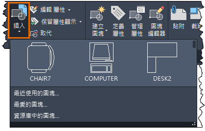

  從「常用」頁籤的「圖塊」面板,按一下「插入」即可顯示目前圖面中的圖塊圖庫,毋需開啟「圖塊」選項板。其他兩個選項「最近使用的圖塊」和「資源庫中的圖塊」,會將「圖塊」選項板開啟到對應的頁籤。
