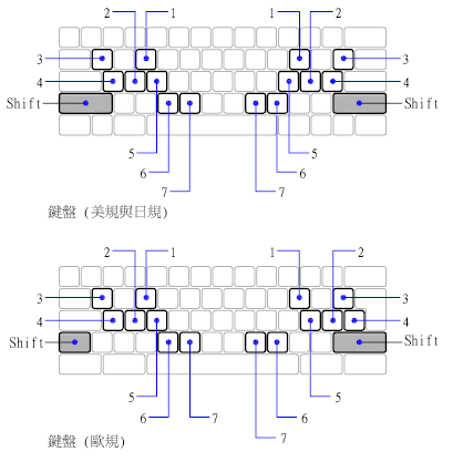

您可以使用取代鍵,暫時抑制常駐式物件鎖點。
例如,如果常駐式物件鎖點打開,但您想要關閉單一點的所有常駐式物件鎖點時,您可以按住 F3。當您釋放該鍵後,會還原常駐式物件鎖點。
多個暫時取代鍵也可用於 特定 常駐式物件鎖點。
下圖中的鍵為預設鍵,但您可以依需要變更鍵指定,並可加入您自己的鍵。
| 按住 Shift 與插圖中的其中一個暫時取代鍵: | |||
| 1 | 抑制端點物件鎖點 | 5 | 抑制所有鎖點與追蹤 |
| 2 | 執行物件鎖點選取 | 6 | 抑制中心點物件鎖點 |
| 3 | 抑制物件鎖點追蹤 | 7 | 抑制中點物件鎖點 |
| 4 | 抑制所有物件鎖點 | ||
您在「製圖設定」對話方塊中設定的其他圖面輔助也可使用暫時取代鍵。
