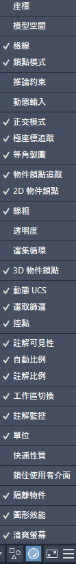

透過狀態列可快速存取影響圖面環境的工具。
| 狀態列按鈕 | Name | 描述 |
| 查找 | 座標 | 顯示游標位置的座標。 |
| 查找 | 模型空間 | 指示您目前正在模型空間中進行作業。在模型空間中,按一下此按鈕可顯示最近存取的配置。在配置中,按一下此按鈕可在配置視埠中從模型空間切換至圖紙空間。 |
| 查找 | 圖紙空間 | 指示您目前正在配置中進行作業。按一下此按鈕可以在配置視埠中從圖紙空間切換至模型空間。 |
| 查找 | 網格 | 顯示繪製區中的格線。 |
| 查找 | 鎖點模式 | 打開鎖點至格線。如果打開格線鎖點,當您移動游標時,游標會鎖點至指定的格線間距。當打開極座標鎖點時,游標會沿指定的極座標對齊路徑鎖點至指定的距離。 |
|   | 推論約束 註: 不適用於 AutoCAD LT。
			  | 建立或編輯幾何圖形時自動套用幾何約束。 |
| 查找 | 動態輸入 | 會在游標附近顯示工具提示,您可在其中指定指令的選項以及距離和角度的值。 |
|   | 正交模式 | 將游標移動約束為水平或垂直方向。 |
| 查找 | 極座標追蹤 | 沿指定的極座標角度追蹤游標。 |
| 查找 | 等角製圖 | 藉由將物件沿等角軸之間的角度對齊 (其中每條軸線之間的角度為 120°) 以模擬等角圖面環境。 |
| 查找 | 物件鎖點追蹤 | 從物件鎖點的點沿垂直和水平對齊路徑追蹤游標。 |
| 查找 | 2D 物件鎖點 | 當您移動游標時鎖點游標至最近的 2D 參考點。例如,端點、圓的中心與中點等。 |
| 查找 | 線粗 | 在圖面中顯示線粗。模型空間會使用成比例的像素寬度顯示線粗。配置會使用實際單位顯示線粗。 |
| 查找 | 透明度 | 打開其透明度性質是設定為非零值之所有物件的透明度。如果關閉此按鈕,所有物件均為不透明。 |
| 查找 | 選集循環 | 打開「選集循環」功能,這個功能可以在物件相互重疊時協助您選取物件。 |
| 查找 | 3D 物件鎖點 註: 不適用於 AutoCAD LT。
			  | 當您移動游標時鎖點游標至最近的 3D 參考點。例如頂點、邊緣上的中點和最接近的面等。 |
| 查找 | 動態 UCS 註: 不適用於 AutoCAD LT。
			  | 暫時將 UCS 的 XY 平面與 3D 實體的平物面對齊。 |
| 查找 | 選取篩選 註: 不適用於 AutoCAD LT。
			  | 指定哪些物件在您將游標移到它們時會亮顯。 |
| 查找 | 控點 註: 不適用於 AutoCAD LT。
			  | 顯示 3D 控點,這些控點可協助您沿 3D 軸或平面移動、旋轉一組物件或調整其比例。 |
| 查找 | 最大化視埠 | 擴充目前的配置視埠以填滿螢幕以進行編輯。 |
| 查找 | 最小化視埠 註: 將視埠最大化時,此按鈕會取代狀態列上的   。 | 還原已最大化的配置視埠。 |
| 查找 | 註解可見性 | 顯示使用註解比例的可註解物件。當關閉時,可註解物件將會以目前的比例顯示。 |
| 查找 | 自動比例 | 當註解比例變更時,自動將註解比例加入至所有可註解物件。 |
| 查找 | 註解比例 | 在模型空間中為可註解物件設定目前的註解比例。 |
| 查找 | 視埠鎖住 | 鎖住配置視埠的顯示。如果您在視埠鎖住時進行縮放,縮放會套用至整個配置,使配置視埠中的視埠比例保持不變。 |
| 查找 | 視埠比例 | 顯示所選視埠的比例。這只有在您選取視埠時才可見 |
| 查找 | 視埠比例同步 | 指示視埠比例和註解比例相等。這只有在您選取視埠時才可見 |
| 查找 | 視埠比例同步 註: 當視埠比例與註解比例相等時,此圖示會取代狀態列上的   。 | 指示視埠比例和註解比例不同。這只有在您選取視埠時才可見 |
| 查找 | 工作區切換 | 將目前工作區變更為您選取的工作區。 |
| 查找 | 註解監控 | 打開註解監控。當註解監控打開時,系統會在所有非關聯式註解上顯示徽章。 |
| 查找 | 單位 | 設定目前圖面的圖面單位。 |
| 查找 | 快速性質 | 選取物件時顯示「快速性質」視窗。 |
| 查找 | 鎖住使用者介面 | 鎖住工具列與可停靠視窗 (例如「設計中心」與「性質」視窗) 的位置與大小。 |
| 查找 | 圖形效能 | 啟用硬體加速以使用已安裝之圖形卡的 GPU,而非使用電腦的 CPU。 |
| 查找 | 清爽螢幕 | 藉由清除繪製區中的功能區、工具列和可停靠的視窗 (指令視窗除外),將繪製區最大化。 |
| 查找 | 清爽螢幕 註: 將繪製區最大化時,此按鈕會取代狀態列上的   。 | 還原功能區、工具列和可停靠的視窗。 |
| 查找 | 隔離物件 | 隱藏繪製區中選取的物件,或顯示先前隱藏的物件。 |
| 查找 | 自訂 | 指定要在狀態列上顯示哪些指令按鈕。 |
