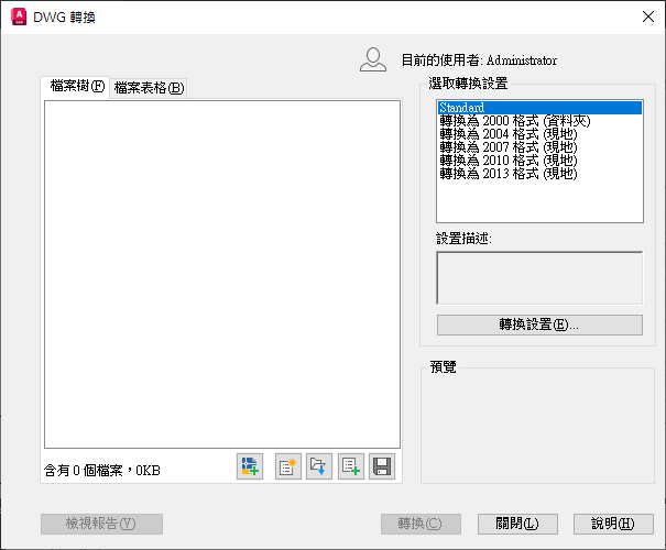

顯示要轉換的圖檔清單。要轉換的所有檔案的檔名旁都標有勾選標記。在檔案顯示區域中按一下滑鼠右鍵,以顯示包含數個選項的快顯功能表。
此對話方塊包含以下選項
顯示選取要轉換的圖檔清單。包括圖檔名稱與路徑、目前格式和轉換狀態。您可以透過按一下「加入」按鈕或拖曳檔案加入圖檔。您可以透過按一下欄標題排序圖面的順序。
在表格格式中顯示要轉換的圖檔清單。依預設,會列示與圖面相關聯的所有檔案 (例如,相關的外部參考)。
開啟標準檔案選取對話方塊,您可以在其中選取要加入至轉換清單的圖檔。在「檔案樹」頁籤和「檔案表格」頁籤上均有此按鈕。
清除所有圖面的清單以便您選取要轉換圖面的新清單。如果清單已變更,則會提示您儲存目前清單。
開啟標準檔案選取對話方塊,您可以在其中選取批次轉換清單檔案 (BCL 檔),然後按一下「開啟」以開啟檔案。
開啟標準檔案選取對話方塊,您可以在其中選取批次轉換清單檔案 (BCL 檔) 附加至轉換清單中圖面的既有清單。
開啟標準檔案選取對話方塊選取批次轉換清單檔案 (BCL 檔),或輸入新檔名。
列示先前儲存的轉換設置。預設轉換設置被命名為「標準」。如果存在多個設置,點選不同的轉換設置。若要建立新的轉換設置或修改清單中既有的轉換設置,請按一下「轉換設置」。按一下右鍵以顯示包含數個選項的快顯功能表。
顯示目前展示在要轉換的圖面清單中的圖面之縮圖影像。
如果在建立或修改轉換設置時提供描述,則描述會出現在「設置描述」欄位。按一下「轉換設置」按鈕以存取「轉換設置」對話方塊。
