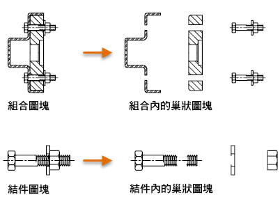

圖塊定義中包含的圖塊參考稱為巢狀圖塊。使用圖塊中的圖塊可以簡化複雜圖塊定義的組織結構。
