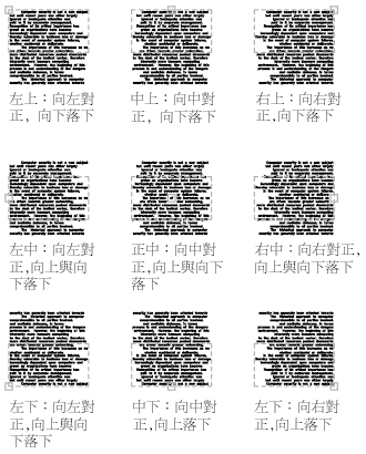

- 對正
- 根據文字邊界,決定新文字或所選取文字的文字對正方式與文字流向。會將目前的對正方式套用至新文字。在指定的矩形中,文字基於對正方式設定與矩形上九個對正點之一來對正。對正點基於用來指定矩形的第一點。文字為正中、靠左或靠右對齊與左右文字邊界有關。輸入在行末的空格包括部分文字且影響行的文字對正。文字流向根據其上下邊界控制文字是與段落中央對齊,還是與段落頂端或底端對齊。
| 對正選項 | 描述 |
 | TL | 左上 |  | TC | 中上 |  | TR | 右上 |  | ML | 左中 |  | MC | 正中 |  | MR | 右中 |  | BL | 左下 |  | BC | 中下 |  | BR | 右下 |
以下展示每個對方式選項。
