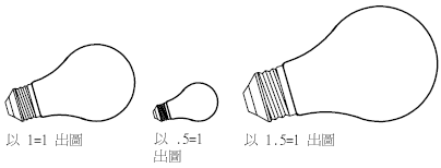

出圖時,您選取的圖紙大小將決定單位類型 (英吋或公釐)。例如,如果圖紙大小以公釐表示,在公釐下輸入 1 並在「單位」下輸入 10,將產生一個出圖圖面,在每個出圖圖面中一公釐都表示實際中的 10 公釐。
圖解以三種不同比例展示出圖的電燈泡。
