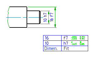

AMFITSLIST (指令)
從繪製區中的標註產生配合清單,並將其置於選擇的位置。
查找
摘要
如果將配合清單放置在使用 AMTITLE 指令建立的圖框內,則將僅展示該圖框內的配合。
提示清單
系統會顯示下列提示。
新建
產生新配合清單。
插入點
指定配合清單的插入位置。
更新
使用您已為其變更或加入配合的標註資料更新既有的配合清單。
註: 「標註設定」對話方塊 (透過「選項」對話方塊的「AM:標準」頁籤存取) 包含可自動更新配合清單的設定。
排序
依照值或配合來排序配合清單。
