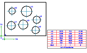

為工件中的孔建立座標式標註,標註這些孔的大小並為該工件產生孔註解表。
查找
座標參考號碼的屬性、順序和增量取決於您選取做為目前製圖標準的標準。在 ANSI 標準中,此指令除了可建立孔註解表之外,還可建立孔表格。
